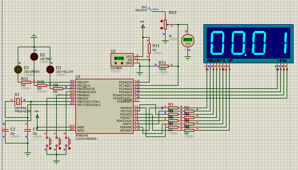

Электронный таймер полива на МК ATmega8
   Электронный таймер полива был сделан как законченное устройство и наверное проработало 2 года в штатном режиме, позже после изменений работал в качестве термостата на нагрев в зимний период. Когда стал не нужен, то был разобран. Документации практически нет. Программа управления достаточно сложная и функционал большой. Что-то вообще было не использовано. При поливе контроллер управлял электромеханическим вентилем с питанием от сети 220В на водопроводе. Исполнительные устройства - реле на 12В 7А подключенные через ключи на транзисторах С9014.
Документация дается как есть. Самое главное здесь код программы!
