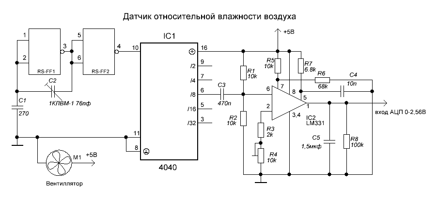

Цифровой датчик относительной влажности воздуха
   Для системы автоматики в ванной комнате необходим датчик влажности воздуха, желательно с цифровым выходом. На схеме представлен вариант датчика. Он несколько сложен в исполнении, но функцию свою выполняет. Вентилятор на схеме служит для обдува датчика для повышения чувствительности к перепадам влажности, но в принципе он не нужен.
   В качестве датчика использован старинный подстроечный конденсатор типа 1КЛВМ в воздушным диэлектриком, установлена максимальная емкость в 76пф. Датчик на основе такого конденсатора очень чувствителен из-за большой площади пластин. На элементах RS(К561ТЛ1) собран задающий генератор, на IC1 делитель частоты на 8, на ic2 схема преобразователя частота-напряжение. Микросхема LM331 специализированная микросхема преобразователя частота-напряжение в схеме из описания производителя.
   На какой частоте работает задающий НЧ генератор уже не скажу, так как записи не сохранились, но вероятно на звуковых частотах!
