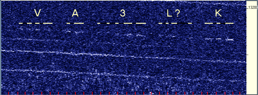

24 января 2001 года ночью я решил попробовать прослушать сигналы маяка Larry Keyser, VA3LK. Потратив несколько минут для "прослушивания" (имеется ввиду просмотр дисплея "водопад" в режиме реального времени) я решил, что поздно лягу спать, а завтра рано вставать и включил режим записи звукового сигнала (разрешение 16 бит, моно, частота дискретизация сигнала 6000 Гц/сек) . Следующим утром я уже имел звуковой файл размером около 250 мегабайт, который можно было проигрывать более 7 часов.
Удобно, не так ли?

Stitched pictures showing reception of the VA3LK beacon on QRSS.
На показанном выше изображении два экранных снимка "сшитых" в один и иллюстрируют прием позывного сигнала VA3LK. Оригинальный файл с дискретизацией 6 кГц воспроизводится с эффективной частотой дискретизации 96 кГц способом описанным выше. Отметки снизу указывают на интервалы равные 162 сек.
(Нажми на картинку для просмотра в полном размере here 175k .GIF формат)
Дополнения:
Я снова проигрывал оригинальный звуковой файл с различными настройками программы Spectran и улучшал отображение до получения наилучшего результата (см. снимок выше). В это время я проигрывал оригинальный звуковой файл с частотой дискретизации 96 кГц (форсированное программное воспроизведение с частотой дискретизации 48 кГц в стерео режиме с одновременным воспроизведением 2 сэмплов), при этом использовал полосу пропускания около 0,030 Гц - учитывая фактор умножения.  Я отправил результаты  Larry, VA3LK и поолучил от него следующий ответ (без перевода)
Clint:
Answer to your question, YES.  You have heard the message from VA3LK on 137.7894 kHz.  Congratulations my friend!
Thank You very much for your effort. I really appreciate the time it took, now we can continue the march westward,
Hello CQ CQ KH6, ZL, VK LowFer people, ANYONE HOME?
