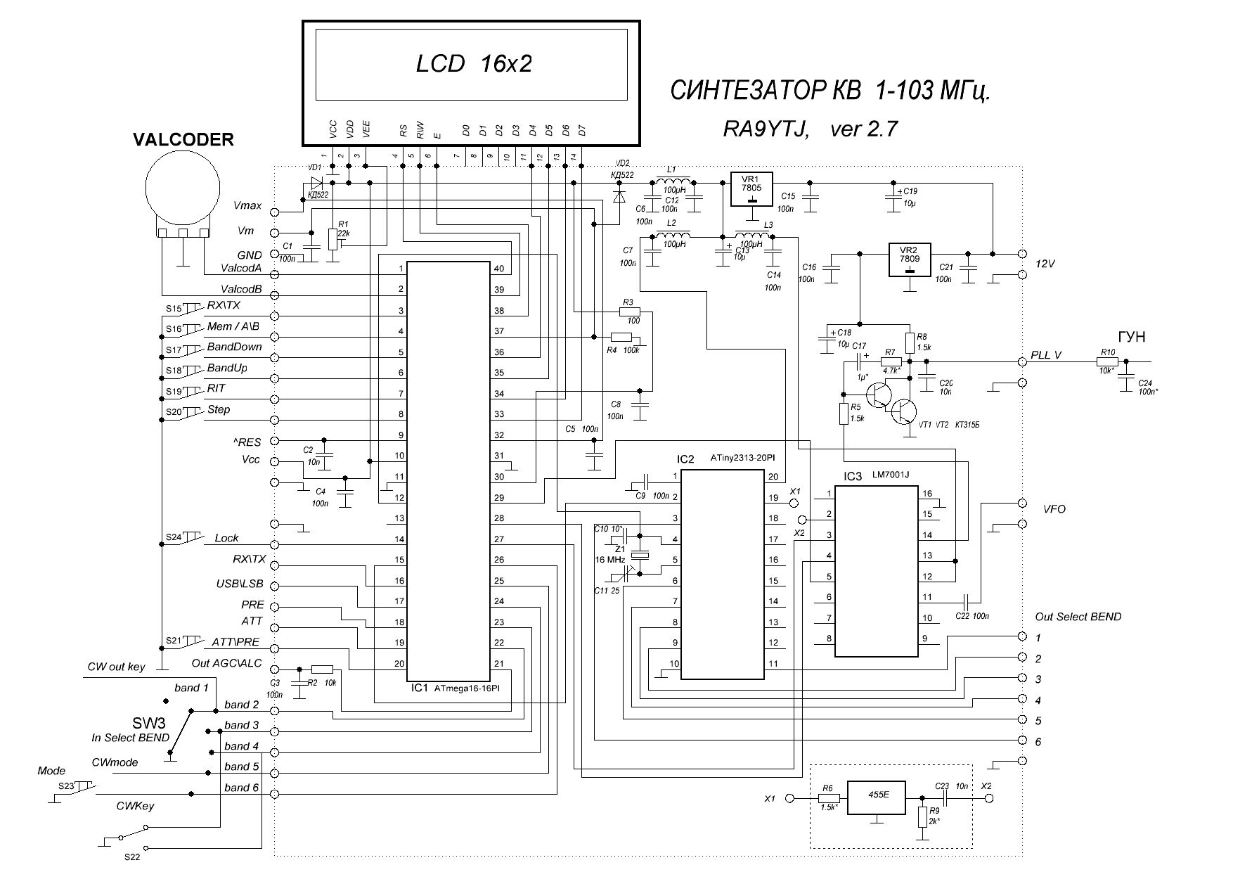

DDS синтезатор частоты на ATTiny2313 (по мотивам простого синтезатора частоты КВ и УКВ трансиверов RA9YTJ)
Так как давно интересна тема синтезаторов частоты, не прошел мимо конструкции RA9YTJ, а именно второй версии синтеза с использованием формирователя мелкой сетки на ATTiny2313.
Ссылка на страницу форума с описанием метода управления DDS синтезом
   К сожалению автор синтезатора в свободный доступ выложил только прошивку, а исходных кодов не было. Управляющая программа небольшая, я ее дизассемблировал и с помощью подсказки автора переписал заново код. Функционал и железо не изменились. В качестве блока управления использовал ПК с программой терминала, управление через СОМ порт. Определил методом эксперимента и расчетов частотную сетку для управления.

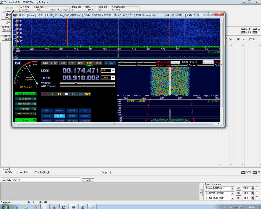

   Как и говорил автор, основная частота получилась с большим количеством гармоник вокруг основной. При подключении пьезофильтра на 455 кГц с полосой пропускания около 10 кГц, спектр частот значительно улучшился. Дело в том, что на частоте 455 кГц, ближайшее сильное внеполосное излучение отстоит от основной частоты +/- 5,5 кГц, и такой простой фильтр его неплохо давит. Уровень остальных многочисленных побочных излучений гораздо ниже и хорошо отфильтровывается. В полосе частот 10 кГц все обстоит неплохо с внеполосными излучениями.
   Провел эксперимент на частоте 910 кГц. Там ближайшее сильное внеполосное излучение находится на  +/- 17 кГц от основной частоты. Хорошего фильтра там конечно нет, но полагаю что простого LC фильтра будет достаточно для практической работы.

   Выше приведена как пример таблица кодов и частот. Передаем данные - всего 5 байт, где первый байт - данные о переключении диапазона (здесь это не нужно). Далее передаются данные о частоте синтезатора - 4 байта, первым идет младший байт, последним старший. Пока не переданы все данные о новой частоте происходит генерация предыдущей. Скорость ввода высокая - у автора 115,2 кбит, я делам меньше -  до 57,6 кбит. Генерация частоты без разрыва фазы, а это очень хорошо для работы синтезатора частоты.
